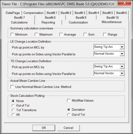

使用算法文件对话框中的其他选项卡可以更改计算总览,LE 更改位置定义,TE 更改位置定义,以及报告的估量计算测绘。
算法文件对话框 - 其他选项卡
摘要计算纵览区域
最小值复选框 — 显示最小值。
最大值复选框 — 显示最大值。
平均值复选框 - 显示平均值。
和复选框 — 显示和值。
范围复选框 — 显示值范围。

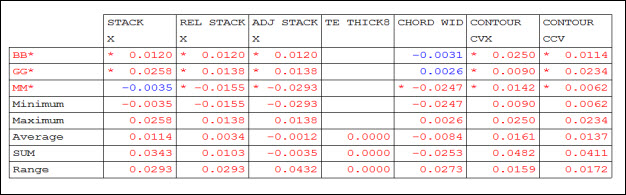

以下为报告中的摘要计算值示例:
摘要计算值示例
LE 变更位置定义区域
获取 MCL 上的点列表:
使用边缘点为中心的圆弧 — 以边缘点为中心摆动弧。
使用积叠点为中心的圆弧 — 以积叠点为中心摆动弧。
使用平行于__的矢量采集面上的点列表:法向矢量、X 轴、Y 轴和方形边缘
TE 变更位置定义区域
获取 MCL 上的点列表:
使用平行于__的矢量采集面上的点列表:法向矢量、X 轴、Y 轴或方形边缘
实际中弧线区域
使用标称中弧线方法复选框 — 确定如何计算 MCL。若选择该复选框,它将使用理论文件使用的相同方法。
估量计算测绘区域
选项:
无
超差
公差转换
全部
最小/最大值
偏差
超差
