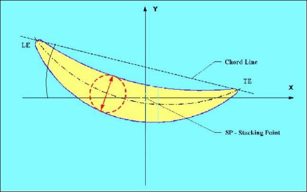

该参数为经过用户定义的最佳拟合后,截面中的弦线角。
PC-DMIS Blade 中的角通常为正逆时针方向(从 Z 轴负向看过去)。
将最佳拟合后的实际弦线与标称弦线对比。因为当叶片的弧变化了之后前缘点和后缘点也要相应变化,所以弦线角不同于扭转角。
弦线角能够相对于参考截面进行测量表示。参见“相关计算”。
下图的弦角是弦线与 X 轴之间的角。
弦角示例
弦角方法间的比较
弦角的测量是从X正轴扫至弦线矢量进行的。弦线矢量总是两个定点之间的方向。这两点的确定取决于方法。弦线的矢量(方向)由从第一点到第二点定义。
