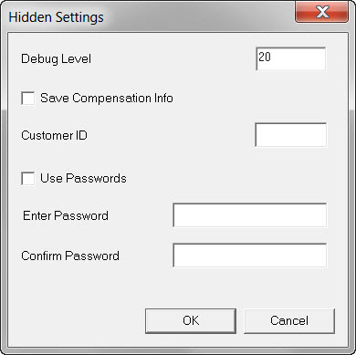

若有相关权限,可设置在一般 PC-DMIS Blade 用户界面中不提供的一些选项。要设置选项,请执行以下步骤:
按 Shift + F8 打开隐藏设置对话框。
隐藏设置对话框
设置选项。
调试级别框 - 该选项可控制 PC-DMIS Blade 导出至 bug.out 文件的信息量。PC-DMIS Blade 开发人员主要使用该选项。
bug.out 文件位于此文件夹中:C:/Users/Public/Public Documents
范围是-1到20。较高调试级别可导出更多信息。若调试级别为 -1,则 PC-DMIS Blade 不向 bug.out 文件导出任何信息。
保存补偿信息复选框 - 若选择该复选框,PC-DMIS Blade 可显示轮廓图上的测头补偿。若在选择该复选框时选择绘图 | 显示补偿,可查看测头补偿信息。
客户 ID框 - 向一些 PC-DMIS Blade 客户提供了专用客户 ID,使他们能够访问 PC-DMIS Blade 中的附加或替代的客户专用特征。要访问这些特征,输入客户 ID。
使用密码复选框 — 若选择该复选框,完成输入密码和确认密码框,并保存更改,这样在按 Shift + F8 时将出现输入密码对话框。必须在对话框中输入正确的密码,然后单击确定按钮以显示隐藏设置对话框。
若要停止使用密码,清除使用密码复选框。
要更改密码,则在输入密码框和确认密码框中输入新密码,并保存更改。
密码加密旨在防止未经授权的用户无意更改了隐藏设置对话框中的设置。密码加密不是为了打击对手决定的。因此,Hexagon 建议你使用不同于任何登录和验证密码的密码。Hexagon 还建议你对运行 PC-DMIS Blade 应用程序的计算机的计算机安全进行设计,以使对手不能访问这些电脑。
输入密码框 — 若选择了使用密码复选框,则在输入密码框中输入一个密码。
确认密码框 - 输入在输入密码框中输入的密码。
要保存更改,单击确定。要取消更改并关闭对话框,单击取消。
