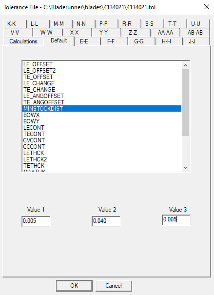

MINSTOCK和MAXSTOCK计算遍历每个截面并计算几个位置的宽度或厚度。
宽度沿中弧线均匀分布。公差文件中的MINSTOCKNUM参数定义了Blade计算宽度数的方式。
例如,假设Blade每隔0.005英寸检查一次LE区域的宽度,每隔0.040英寸检查一次截面中间的宽度,每隔0.005英寸检查一次TE区域附近的宽度。
公差文件对话框 - MINSTOCK

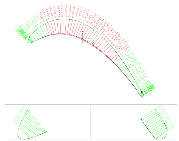

估量计算为实际宽度 - 标称宽度。最小值和最大值可以容许。Blade将在表格图上显示每个计算出的宽度。最小值用红色文本和字符#注释。最大值用蓝色文本和字符*注释。

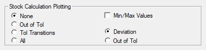

算法文件对话框的其他选项卡中,Blade提供了更多选项来控制估量在表格图上的显示方式。
算法文件对话框 - 估量计算测绘区域
