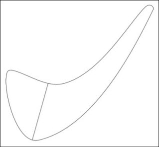

TWO_POINT 方法的示例如下所示:
TWO_POINT 计算方法示例

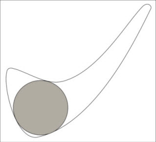

MAX_INSCRIBED 方法的示例如下所示:
MAX_INSCRIBED 计算方法示例
