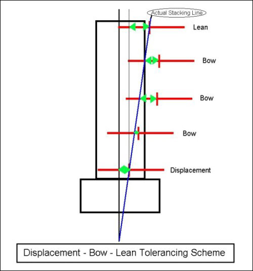

此参数是一种位移类型,其中偏差是根据实际堆叠线计算得出的。
弓面(在公差文件中由弯曲角、弯曲 X 和弯曲 Y 参数确定)与叶型的 CONCAVE 或 CONVEX(方法)面相交。该点是实际位置计算的参考点。
BOWT是表示为位置度值的弯曲。先前您可以标注弓 X 和 Y 误差,现在您可以将其报告为位置度:BOWT = 2*sqrt(BOWX^2 + BOWY^2)
偏斜、位移和弯曲如下图所示。
位移 — 弯曲 — 偏斜公差方案

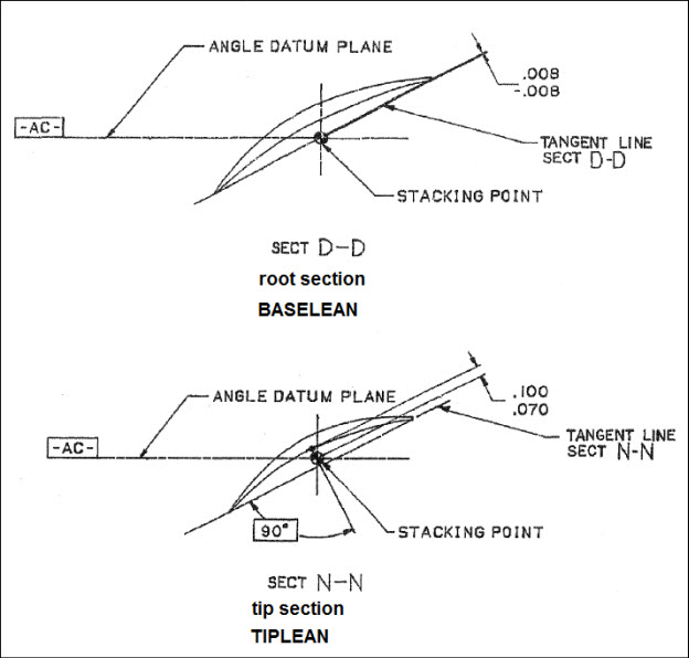

使用 BASELEAN(底部倾斜)和 TIPLEAN(尖部倾斜)计算方法
以下为 BASELEAN 和 TIPLEAN 计算方法示例:
BASELEAN 和 TIPLEAN 示例
在上例中:
切线为线条的叶盆面切点。
BASELEAN 值是从积叠点到切点(与切线垂直)的符号距离。
TIPLEAN 值是从积叠点到叶盆(与切线垂直)的符号距离。
