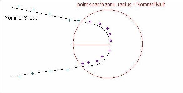

该方法定义用来计算圆的测量点,定义 LERAD 和 TERAD 计算。圆以弦点(前缘或后缘点)为中心创建。圆的半径为标称半径(前缘或后缘)乘以 LEZONE 或 TEZONE(如下所述)。将使用位于此圆内的点。

可为选择点指定使用倍数,用于公差文件。用于 LE 和 TE 的倍数不同。新的参数为 LEZONE 和 TEZONE。每个值的默认值为 1.0。如果使用默认值,则该值不出现在公差文件中。因此,如果键入1.0,后来没有看到该值也不需担心。
可以为整个叶片进行设置,或者一个截面一个截面进行,类似于其他参数(和公差)。
公差文件中的线示例:
LEZONE 2.000000
