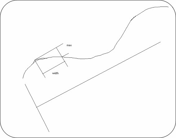

WAVINESS计算可分析整个截面中给定曲线长度内最大峰谷偏差范围。CVWAVINESS、CCWAVINESS、LEWAVINESS 和 TEWAVINESS 的计算是相似的,但它们分别位于叶背、叶盆、前缘和后缘曲线上,而不是在整个截面上。
您可以指定用于计算波纹度的最佳拟合,从而定义用于计算偏差的偏差。然后,对峰到谷的偏差范围进行几次计算,针对曲线长度为WAVEWIDTH的滑动窗口的每个可能位置计算一次(请参见“波形宽度”)。对于每个窗口位置,最大符号偏差减去最小符号偏差定义了窗口上的形式。最终波纹度被报告为最大的窗口形式值。
以下示例显示了WAVINESS计算的图形描述。
WAVINESS计算示例
