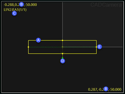

Na obrazovce Měření, v úzkém postranním panelu, můžete kliknout na tlačítko Přepínat živý náhled () pro přístup k živému náhledu kamery vision. Toto se nazývá Náhled živého obrazu (nebo okno živého náhledu). Účelem tohoto náhledu je umožnit umisťování cílů na prvky během provádění.
Příklad Náhledu živého obrazu
  1. Cíle - Cíl se objevuje ve středu obrazovky. Tato rozhraní cílů představují jednotlivé oblasti používané pro detekci bodu. Pro každou oblast můžete ovládat každý parametr cíle kliknutím na barevný cíl, nebo přetažením různých úchytů k otáčení a změně velikosti cíle.
  2. Souřadnice FOV - Souřadnice zorného pole (FOV) jsou čísla vlevo nahoře a vpravo dole.
  3. Název prvku - ID je pod čísly vlevo nahoře.
  4. Úchyt rotace - Zelený bod je úchyt rotace. Můžete na něj kliknout a táhnout k otáčení cíle.
  5. Úchyt velikosti - Žlutě zbarvené tečky jsou úchyty velikosti. Můžete na ně kliknout a táhnout ke změně velikosti cíle.
