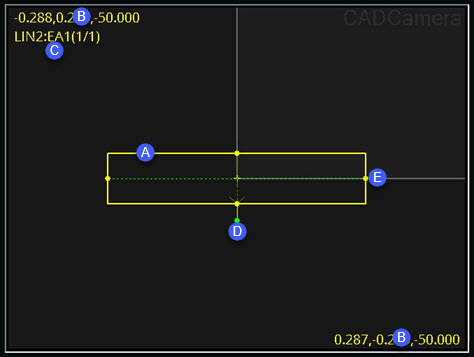

Z ekranu Zmierz, na lewym, cienkim pasku bocznym, możesz kliknąć przycisk Pokaż podgląd na żywo (), żeby uzyskać dostęp do podglądu na żywo kamery Vision. Nazywa się to Podglądem obrazu na żywo (lub oknem Live View). Celem tego widoku jest umożliwienie ustawiania celów na elementach podczas wykonania.
Widok podglądu na żywo
Przykład widoku podglądu na żywo
  1. Cele - Cel pojawia się na środku ekranu. Te cele interfejsu przedstawiają poszczególne regiony używane do wykrywania punktów. Dla każdego regionu można kontrolować każdy parametr celu, klikając w kolorowym celu lub przeciągając różne uchwyty, żeby obracać i zmieniać rozmiar celu.
  2. Współrzędne FOV - Współrzędne pola widzenia (FOV) to liczby w lewym górnym i prawym dolnym rogu.
  3. Nazwa elementu - ID znajduje się pod liczbami w lewym górnym rogu.
  4. Uchwyt obrotu - Zielona kropka to uchwyt obrotu. Możesz kliknąć i przeciągnąć, aby obrócić cel.
  5. Uchwyty rozmiaru - Żółte kropki to uchwyty rozmiaru. Można na nich klikać i przeciągać, żeby zmieniać rozmiar celu.
