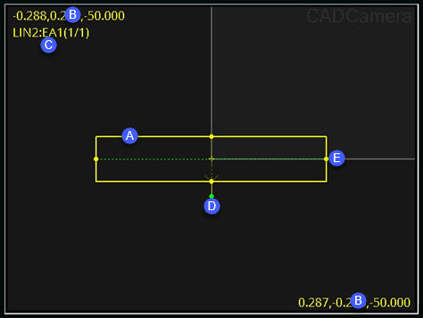

Ölç ekranında, ince yan çubuktaki Canlı Görünümü Göster düğmesini () tıklatarak Vision kameranızın canlı görüntüsüne erişebilirsiniz. Buna Canlı Görüntü Görünümü (veya Canlı Görünüm penceresi) adı verilir. Bu görünümün amacı yürütme sırasında özellikler üzerinde hedefleri konumlandırmanızı sağlamaktır.
Örnek Canlı Görüntü Görünümü
  1. Hedefler - Hedef ekranın ortasında görünür. Bu hedef arayüzleri nokta algılama için kullanılan tek tek bölgeleri temsil eder. Her bölge için, renkli hedefi tıklatarak her bir hedef parametreyi denetleyebilir veya farklı tutacakları sürükleyerek hedefleri döndürebilir ve boyutlandırabilirsiniz.
  2. FOV Koordinatları - Görüş Alanı (FOV) koordinatları sol üstteki ve sağ alttaki sayılardır.
  3. Özellik Adı - Kimlik, sol üstteki sayıların altında.
  4. Döndürme Tutacağı - Yeşil nokta bir döndürme tutacağıdır. Hedefi döndürmek için bunu tıklatıp sürükleyebilirsiniz.
  5. Boyut Tutacakları - Sarı renkli noktalar boyutlandırma tutacaklarıdır. Hedefin boyutunu değiştirmek için bunları tıklatıp sürükleyebilirsiniz.
