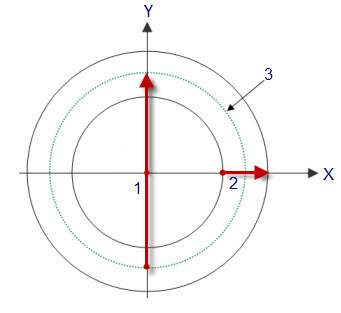

K vytvoření měřeného torusu musíte provést minimálně sedm dotyků. Proveďte první tři dotyky v jedné úrovni středové kružnice torusu (viz obrázky dole). Tyto dotyky musí reprezentovat orientaci torusutak, aby měl pomyslný kruh vygenerovaný těmito třemi dotyky zhruba stejný vektor jako torus.
Pohled shora dolů na torus. Všimněte si hlavního průměru (1), vedlejšího průměru (2) a kruhu středové přímky (3).
Jestliže orientujete torus tak, že se na něj díváte shora a Z+ ukazuje směrem na vás, proveďte tři první dotyky proti směru hodinových ručiček, což přiřadí torusu vektor 0,0,1. Pokud provedete dotyky ve směru hodinových ručiček, torus bude mít vektor (0,0,-1).

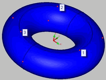

Zbývající čtyři dotyky můžete provést v jakékoli náhodné poloze, jen pokud neleží všechny ve stejné rovině.
Příklad torusu vytvořeného ze sedmi bodů, kde první tři dotyky byly provedeny proti směru hodinových ručiček
