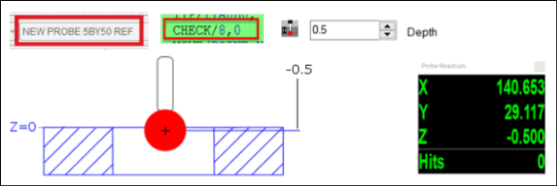

Je-li kontrolní procento = 0, střed hrotu se posune do vzdálenosti hloubky.
V příkladu dole se střed hrotu posune 0.5 mm dovnitřn prvku (kontrolní procento = 0 a hloubka = 0.5):
Příklad vzdálenosti „najít otvor“

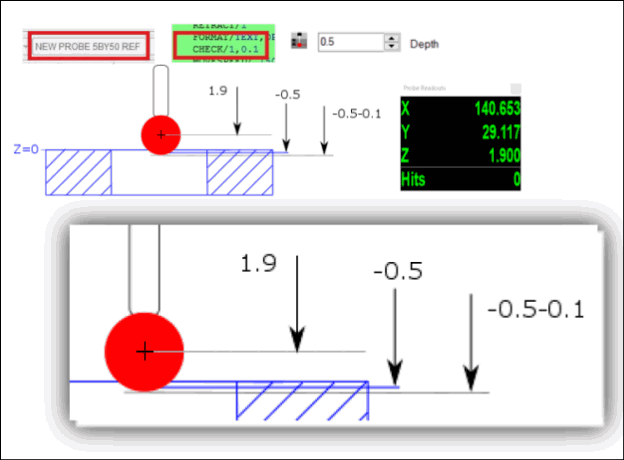

Je-li kontrolní procento > 0 a ≤ 1, povrch hrotu se posune na vzdálenost hloubky + (kontrolní * kontrolní procento).
V příkladu dole se povrch hrotu posune 0.6 mm dovnitř prvku. Toto se počítá jako: hloubka 0.5 mm + (1 mm kontrola * 0.1 procenta).
