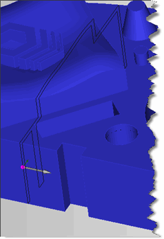

Jakmile definujete rovinu řezu, PC-DMIS nakreslí šedou šipku, která označuje bod roviny a směr normálného vektoru roviny řezu. Dále nakreslí PC-DMIS lomenou přímku (nebo jednu nebo více spojených přímek) v modelu CAD. Toto představuje průsečík roviny (nazývané „řezná rovina“) s povrchy v celém modelu CAD. Vykreslí se více řezů oblastí jako různě zbarvené lomené přímky k zobrazení toho, že se vyskytují velmi malé mezery povrchu. Protože jste dosud nedefinovali počáteční a koncový bod, objeví se zpočátku na modelu CAD v rovině umístění bodu červená a fialová tečka představující umístění počátečního a koncového bodu:
Ukázkový bod roviny (vyznačený šedou šipkou) a vektor protnutí (vyžnačený černými čarami) nakreslený na modelu CAD
Jestliže rovina protíná model ve více než jednom místě, PC-DMIS kreslí všechny průsečíky.
