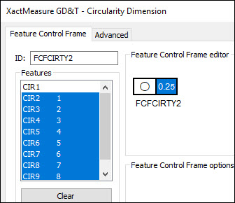

Jako další vytvořte první rozměr, kruhovitost kružnic 2 až 9:
  1. Vyberte Vložit | Rozměr | Kruhovitost k otevření dialogového okna PřesněMěřit GD&T.
  2. V seznamu Prvky vyberte CIR2, stiskněte Shift a vyberte CIR9.
  3. Klikněte v Editoru rámu pro ovládání prvků, v rámu pro ovládání prvků (FCF), na Velikost tolerance prvku a zadejte toleranci 0,25.
  1. Klikněte na Vytvořit a pak Zavřít. Toto vloží rozměr FCFCIRTY1 do okna úprav.

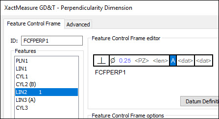

Jako další vytvořte druhé rozměry, kolmost čáry 2 na čáru 3 (základna A):
  1. Vyberte Vložit | Rozměr | Kolmost k otevření dialogového okna PřesněMěřit GD&T.
  2. V seznamu Prvky vyberte LIN2.
  3. Klikněte v Editoru rámu pro ovládání prvků v FCF, na Velikost tolerance prvku a zadejte toleranci 0,25.
  4. Nastavte primární základnu na A.

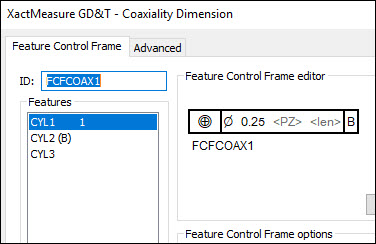

Jako další vytvořte třetí rozměr, souosost válce 1 s válcem 2 (základna B):
  1. Vyberte Vložit | Rozměr | Souosost k otevření dialogového okna PřesněMěřit GD&T.
  2. V seznamu Prvky vyberte CYL1.
  4. Nastavte primární základnu na B.

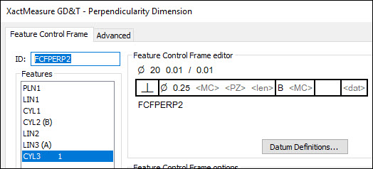

Nakonec vytvořte čtvrtý rozměr, kolmost válce 3 s válcem 2 (základna B):
  2. V seznamu Prvky vyberte CYL3.

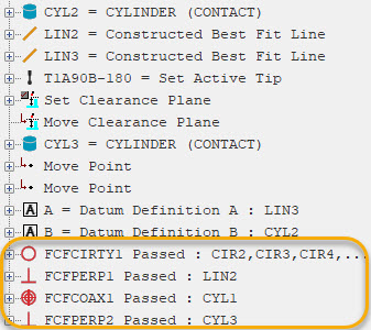

Vaše rutina měření by měla mít tyto definice základny a příkazy rozměru:
