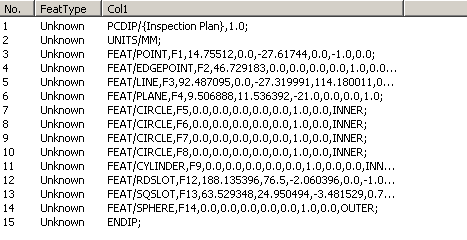

Níže je příklad náhledu inspekčního plánu ASCII, kde nebyla aplikována žádná pravidla. Jakýkoli ASCII soubor, který obsahuje prvky, lze použít k importu.
Soubor použitý jako příklad v inspekčním plánu ze SolidWorks s příponou .ip. Generic Parser může pracovat s jakýmkoli souborem ASCII s jakoukoli příponou.
Soubor ASCII bez aplikace JAKÝCHKOLI pravidel

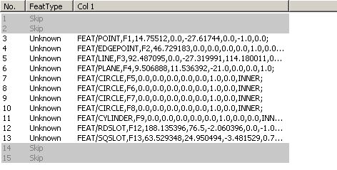

Níže je příklad souboru ASCII poté co byly hodnoty ukázány v Kroku 1 definovány a bylo kliknuto na Obnovit. Řádky 1, 2, 14 a 15 jsou vyloučeny v závislosti na definovaných kritériích.
Soubor ASCII s aplikovanými pravidly kroku 1

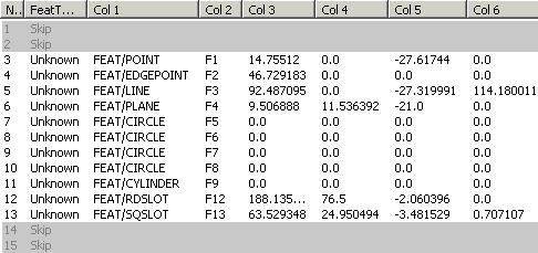

Níže je příklad souboru ASCII poté co byly hodnoty ukázány v oblasti Dle znaku v Kroku 2 definovány a bylo kliknuto na Obnovit. Byly přidány sloupce založené na oddělovací čárce (Sloup1 - Sloup14).
Soubor ASCII s aplikovanými pravidly kroku 2

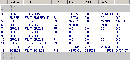

Níže je příklad souboru ASCII poté co byly přiřazeny typy prvků a názvy polí v Kroku 3 a bylo kliknuto na Obnovit. Typy prvků byly přiřazeny v závislosti na poli Typ prvku (Sloup1). Řádky, které byly úspěšně přiřazeny do importu jako typ prvku jsou zobrazeny s modrým textem.
Soubor ASCII s aplikovanými pravidly kroku 3
