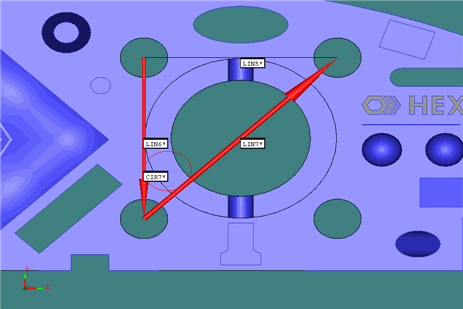

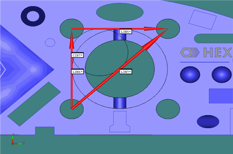

Dotýkající se 2 čar - Tato volba sestrojí kružnici, která se bude dotýkat dvou čar - tečen. Přesné umístění je dáno velikostí kružnice a směrem čar. Zadejte hodnotu Průměru pro sestavovaný prvek poté, co zvolíte dvě vstupní přímky, a poté klikněte na tlačítko Vytvořit. Pokud se sestrojovaná kružnice neobjeví v zamýšleném místě, zkuste změnit směr jedné z čar.

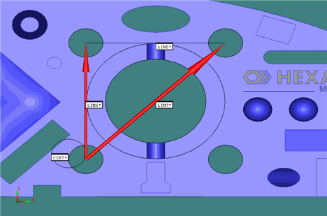

Dotýkající se 3 čar - Tato volba sestrojí kružnici, která se bude dotýkat dvou čar - tečen, které tvoří trojúhelník. Zvolte si tři vstupní přímky a poté klikněte na tlačítko Vytvořit.
