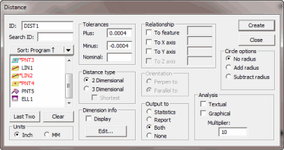

Dialogové okno Vzdálenost
Položka nabídky Vložit | Rozměr | Vzdálenost vypočítá vzdálenost mezi dvěma prvky. Můžete zvolit třetí prvek nebo osu, která se použije jako směr při výpočtu.
Výpočet vzdálenosti je poněkud složitější na vizualizaci nežli jiné výpočty rozměrů. Vzdálenost počítaná mezi dvěma prvky používá buď výchozí metodu nebo metodu přímky. Dvojrozměrné vzdálenosti používající přímku budou rovnoběžné s pracovní rovinou. Trojrozměrné vzdálenosti používající přímku budou od geometrického středu ke geometrickému středu.
