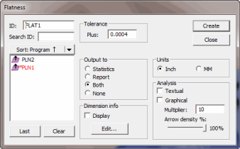

ID Feature Search ID Feature List box Last button Clear button Plus Tolerance for Flatness Output To area Display check box Edit button Create button Close button Units area Analysis area
Dialogové okno Rovinnost
K určení rovinnosti roviny jsou vyžadovány minimálně čtyři zásahy.
Volba nabídky Vložit | Rozměr | Rovinnost určuje rovinnost roviny. Tento typ rozměru se považuje za jednostranný, což znamená, že se použije jediná kladná hodnota tolerance.
Více:
Chcete-li změřit prvek pomocí možnosti ROVINNOST:
Kladná tolerance pro rovinnost
