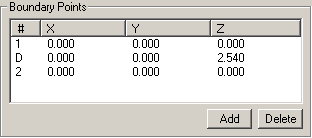

Příklad hraničních bodů

ROTARY - Tyto skeny vyžadují určení alespoň jednoho počátečního bodu a směrového bodu (zobrazeného jako 1 a D v seznamu Hraniční body a na zobrazení CAD).
Jestliže nemáte určený koncový bod (zobrazený jako 2), PC-DMIS pokračovat v měření skenu v rámci určeného směru do té doby, než se vrátí do počátečního bodu.
Pokud máte počáteční bod a koncový bod, PC-DMIS provádí sken v určeném směru do té doby, než dosáhne koncového bodu.
PC-DMIS ve výchozím nastavení poskytuje počáteční, směrový a koncový bod v oblasti Hraniční body. Můžete odstranit koncový bod, ale nemůžete odstranit počáteční nebo směrový bod.
