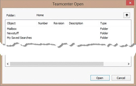

  2. Vyberte Soubor | Otevřít k otevření rutiny měření z Teamcenter.
  3. Jestliže PC-DMIS naváže spojení s Teamcenter, otevře se jedinečné dialogové okno Teamcenter Otevřené. Použijte dialogové okno jako pomůcku k procházení databází Teamcenter. Zobrazuje seznam složek a souborů uložených v databázi.
  1. Kliknutí na název složky tuto složku otevře. Klikněte na složky dle potřeby pro navigaci k adresáři, který obsahuje postupy měření PC-DMIS.
  2. Použijte sloupec Typ k zobrazení toho, s jakým typem objektu pracujete: typ "Složka" znamená, že objekt je složka. Typ "Odkaz na díl" znamená, že objekt je postup měření. Pokud se potřebujete posunout o adresář nahoru, nad seznam složek, klikněte na černou šipku nahoru.
  1. Vyberte postup měření ("Odkaz na díl"), a klikněte na Otevřít pro otevření postupu měření v PC-DMIS.
