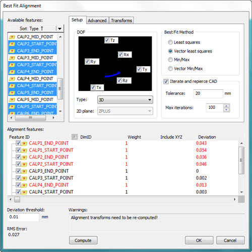

Počáteční, středový a koncový bod se automaticky objeví jako sestrojené offsetové body v dialogových oknech Rozměr, Sestrojení a Zarovnání. Můžete dimenzovat body a použít je ve vyrovnání podle nejlepší shody, například když vyrovnáváte odlitek, který má nadbytečný materiál.
Následující příklady používají počáteční, středový a koncový bod posuvného měřítka při vytváření prvků a vyrovnání:

Příklad volby počátečního, středového a koncového bodu při vytváření vyrovnání.
