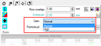

Snímače CMS nabízí dodatečný seznam nazývaný Zisk v záložce Vlastnosti laserového skenu sady nástrojů sondy.
CMS106 a CMS108 podporuje NORMÁLNÍ a VYSOKOU.
HP-L-20.8 podporuje NORMÁLNÍ, VYSOKOU a EXTRA VYSOKOU.
HP-L-5.8 podporuje 1, 2, 3, 4 a 5.
Tento seznam umožňuje výběr mezi těmito režimy citlivosti:
Režimy citlivosti
NORMÁLNÍ citlivost - Tento standardní režim snímače byste měli použít pro většinu normálních dílů. Tento režim nastaví přepínací pole FILTR KVALITY v příkazovém režimu okna úprav na ZAPNUTO, takže okno úprav zobrazuje související pole. Tento režim citlivosti také skryje ikonu Filtr kvality.
VYSOKÁ citlivost - Pokud PCDMIS spustíte v online režimu, lze zvolit režim VYSOKÁ citlivost. Režim VYSOKÁ citlivost byste měli používat, jen pokud skenujete díl z problémového materiálu, kde režim NORMÁLNÍ citlivosti vrací nedostatečná data. Například díl, který pohlcuje příliš mnoho světla, protože má lesklé, tmavé nebo černé povrchy, může vyžadovat tento režim. Nicméně je potřeba si uvědomit, že skenování normálního dílu v režimu s VYSOKOU citlivostí může poskytnout data s velkým šumem.
XVYSOKÁ (extra vysoká) citlivost - XVYSOKÁ je podobná jako VYSOKÁ. Poskytuje možnost pro skenování materiálů, které mohou být ještě problematičtější než ty, které lze zpracovat s použitím volby VYSOKÁ. Jestliže nedostanete dobré výsledky s použitím volby VYSOKÁ, můžete zkusit XVYSOKÁ. Ovšem stejně jako volba VYSOKÁ, pokud skenujete normální díl v režimu XVYSOKÁ, můžete obdržet data s ještě větším šumem.
V režimech VYSOKÁ a XVYSOKÁ se objeví ikona Filtr kvality vedle seznamu Zisk:
Filtr kvality
- Pokud umožníte tento režim, PCDMIS odfiltruje body nízké kvality včetně dvojnásobných odrazů, dat nízké kvality na hranách a body ležící mimo. Pokud je tento režim aktivován, nastaví přepínací pole FILTR KVALITY v příkazovém režimu okna úprav na ZAPNUTO, takže okno úprav zobrazuje související pole.
Citlivost 1, 2, 3, 4 a 5 - Tyto citlivosti jsou k dispozici pro snímač HP-L-5.8.
