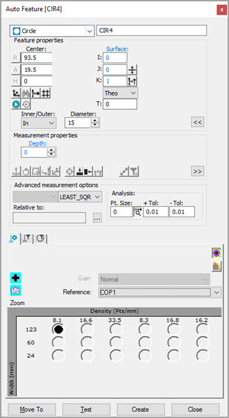

Dialogové okno Automatický prvek - Kruh
Jak vytvořit laserové automatické kružnice:
Vstupte do dialogového okna Automatické prvky a vyberte Kružnice.
Proveďte jedno z následujících:
Klikněte na CAD, čímž dáte kružnici polohu a vektor. Ručně zadejte zbývající informace.
V okně grafického zobrazení použijte záložku Laser k přesunu stroje do místa kružnice. Dále v oblasti Vlastnosti prvku klikněte na Číst bod ze stroje
. Ručně zadejte všechny zbývající informace jako je průměr, hloubka a další parametry.
Ručně zadejte všechny teoretické informace pro X, Y, Z, I, J, K, průměr, hloubku a další parametry.
Zadejte potřebné informace na záložkách Sada nástrojů sondy. Pravděpodobně budete chtít procházet záložkami Vlastnosti laserového skenu, Vlastnosti filtrování laseru a Vlastnosti oblastí oříznutí laseru pro zadání informací.
Pokud je to žádoucí, klikněte na tlačítko Test k otestování prvku.
VAROVÁNÍ: Když toto uděláte, stroj se pohne. Abyste předešli zranění, zůstaňte mimo dosah stroje. Abyste předešli poškození hardwaru, spusťte stroj pomalou rychlostí.
Klikněte na tlačítko Vytvořit a pak Zavřít.
Momentálně lze pomocí laserového snímače měřit jen vnitřní kružnice (otvory).
