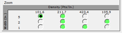

Zoom stavy skenování (pro CMS čidla)
CMS čidla nabízí dodatečnou oblast nazývanou Zoom, která je přidána dolů na záložku Vlastnosti Laserového skenu Sady nástrojů sondy. Tato oblast sděluje čidlu, aby pracovalo s předdefinovanými stavy přiblížení, kde každý stav je tvořen specifickou kombinací frekvence čidla, hustoty dat a šířky zorného pole (FOV).
Ukázková Zoom oblast
Toto oblast zobrazuje tabulkové uspořádání tlačítek možností v řádcích a sloupcích. "Sloupce" příčně nahoře ukazují hustotu dat. Po straně "řádky" vypisují šířku FOV. Můžete vybrat jen správné kombinace (tlačítka možností se zeleným pozadím). Nesprávné kombinace jsou zobrazeny šedivě.
Najeďte ukazatelem myši nad jakýmkoli tlačítkem s platnou možností k zobrazení informace o vybraném režimu skenování ve žlutém okně s popiskem.
Ukázka popisku pod myší

Dostupné Zoom stavy skenování pro HP-L-20.8
Šířka (mm)
Hustota (Body/mm)
