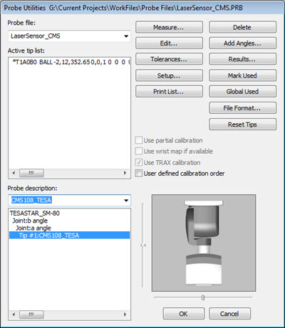

Nemáte-li definovaný laserový snímač, použijte dialogové okno Utility sondy k jeho definování. Tento proces vytvoří soubor sondy.
  1. Vyberte možnost nabídky Vložit | Definice hardwaru | Sonda k otevření dialogového okna Příslušenství sondy. (Toto dialogové okno se automaticky objeví, kdykoli vytvoříte novou rutinu měření.)
    Dialogové okno Utility sondy
  2. V okně soubor Sondy zadejte název nejlépe popisující laserový snímač.
  3. Ze seznamu komponentů dole vyberte text pro zvýraznění Nedefinována žádná sonda.
  4. Vyberte vhodnou sondu ze seznamu Popis sondy. Většina laserových snímačů se připojuje přímo na hlavu sondy PH10M . Snímač CMS 108 se při použití na DCC přístroji připojuje na hlavu sondy Tesastar. Můžete namontovat snímač CWS nebo WLS na hlavici s konektorem TKJ, nebo OPTIV_FIXED na stroje s více snímači.
  5. Dle potřeby vyberte dodatečné komponenty stejným způsobem pro „prázdná spojení“, dokud není definice sondy kompletní. U definované sondy se zobrazí hrot v Seznamu aktivních hrotů.
