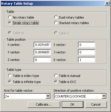

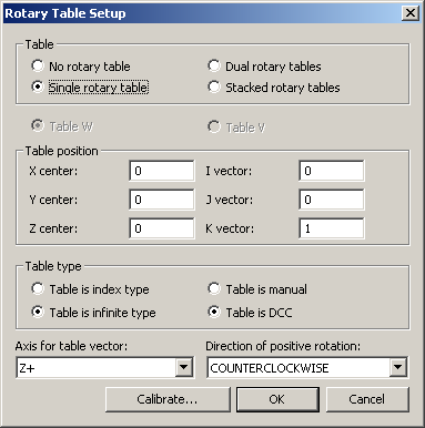

K otevření dialogového okna Nastavení otočného stolu vyberte Upravit | Preference | Nastavení otočného stolu a přesvědčte se, že je vybrána možnost Jeden otočný stůl. Vymažte posuny, jestliže kalibrujete zcela od začátku, jak je zobrazeno níže:
Dialogové okno Nastavení otočného stolu

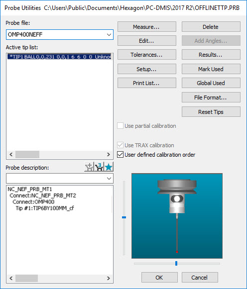

Vyberte nebo vytvořte hrot s použitím dialogového okna Utility sondy:
Dialogové okno Utility sondy

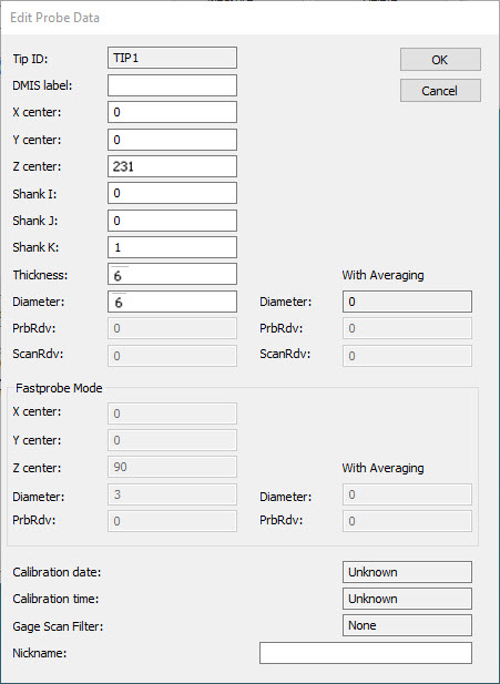

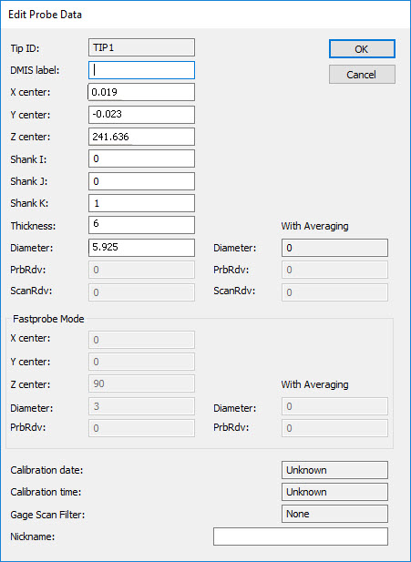

V dialogovém okně Utility sondy klikněte na Upravit k zobrazení nebo úpravě dat sondy. Klikněte na OK pro převzetí změn a návrat do předchozího dialogového okna, nebo klikněte na Zrušit pro návrat bez uložení.
Dialogové okno Upravit data sondy

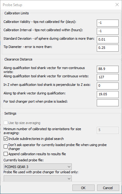

V dialogovém okně Utility sondy klikněte na Nastavení k zobrazení nebo nebo úpravě, a nastavte hodnoty nastavení sondy dle potřeby. Klikněte na OK pro převzetí změn a návrat do předchozího dialogového okna, nebo klikněte na Zrušit pro návrat bez uložení.
Dialogové okno Nastavení sondy

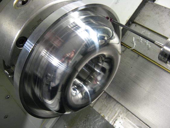

V dialogovém okně Utility sondy PC-DMIS klikněte na Měřit a vyberte prstencový nástroj, jak je patrné dole:
Dialogové okno Změřit sondu

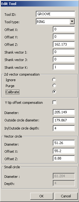

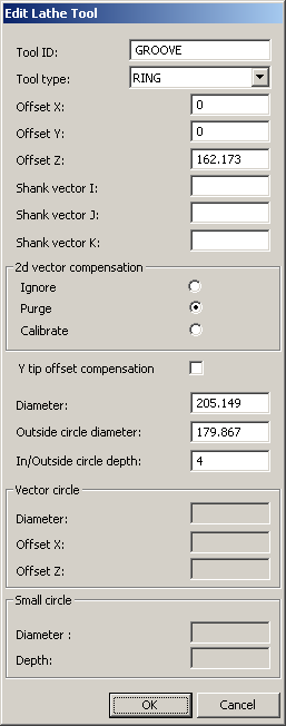

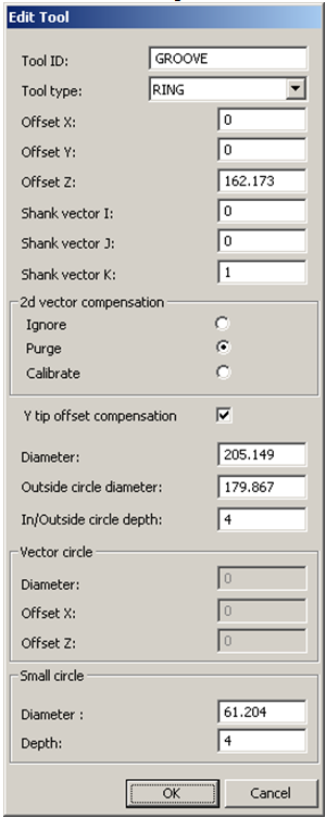

Klikněte na Upravit nástroj pro aktualizování parametrů drážky nebo pro vytvoření nového nastavení nástroje. Objeví se dialogové okno Upravit nástroj soustruhu:
Dialogové okno Upravit nástroj soustruhu

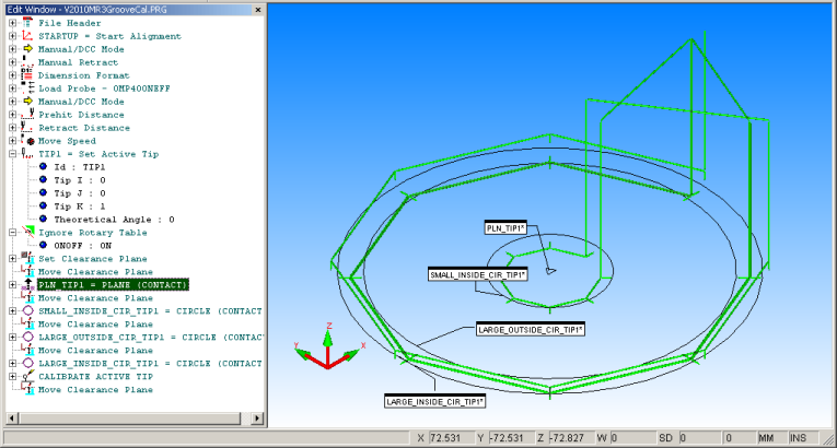

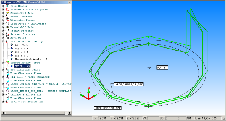

V tomto případě se měří do hloubky 4 mm v drážce v Z=162,173 mm s vnější kružnicí o průměru 179,867mm, vnitřní kružnicí o průměru 205,149 mm a roviny s posunutím rovnajícím se vzdálenosti před zásahem za kružnicí 205,149. Po dokončení klikněte na OK pro návrat do dialogového okna Měřit sondu. Klikněte na Měřit pro vytvoření kalibračního postupu měření v okně Upravit.
Kalibrace na kruhu místo drážky se provádí tak, že se udělá Vnější průměr kružnice větší než Vnitřní průměr kružnice.

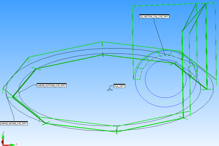

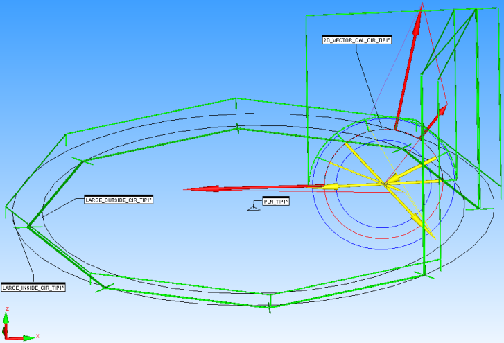

Prohlédněte si trajektorie a zkontrolujte dráhu v okně grafického zobrazení, jak je zobrazeno níže:
Zobrazení trajektorií kalibrace drážky
Tato kalibrace ignoruje jakékoli posuny způsobené posunem hrotu sondy v ose Y. Je robustní tím, že umožňuje rekalibraci s použitím aktuálních hodnot a v praxi poskytla obdobné výsledky jako následující kalibrace, která přidává navíc malou kružnici pro kompenzaci posunu v ose Y.

V tomto případě se měří do hloubky 6 mm v drážce v Z=162,173 mm s vnější kružnicí o průměru 179,867 mm, vnitřní kružnicí o průměru 205,149 mm, roviny s posunutím rovnajícím se vzdálenosti před zásahem za kružnicí 205,149 a nakonec volitelnou vnitřní kružnicí o průměru 61,204 mm. Tato poslední kružnice se používá, jestliže je vyžadován posun v ose Y.
Po dokončení klikněte na OK pro návrat do dialogového okna Měřit sondu. Klikněte na Měřit pro vytvoření kalibračního postupu měření v okně Upravit. Prohlédněte si trajektorie a zkontrolujte dráhu v okně grafického zobrazení, jak je zobrazeno níže:
Zobrazení dialogového okna kalibrace drážky s volitelnou vnitřní kružnicí

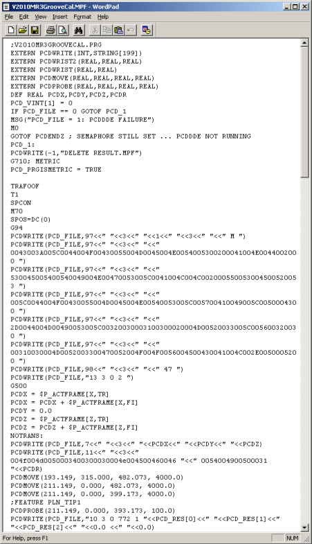

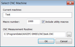

Pro vytvoření rutiny měření CNC vyberte položku nabídky Operace | CNC Programování | Vytvořit CNC rutinu měření.
Dialogové okno Vybrat CNC stroj
Objeví se nové dialogové okno CNC postup měření jak zobrazeno níže:
Výstupní soubor CNC kalibračního postupu měření

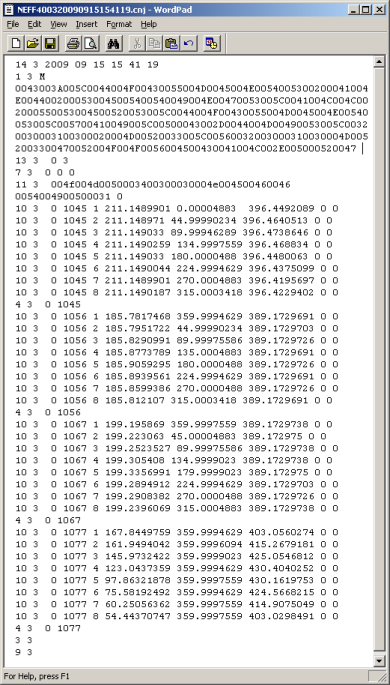

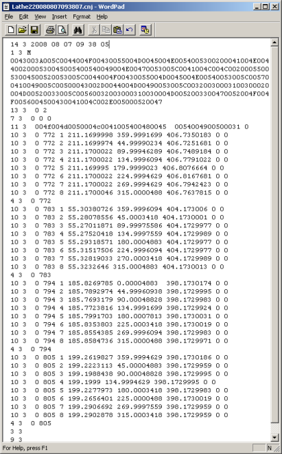

Zkopírujte kalibrační postup měření do řídicí jednotky a nechte jej běžet, aby se vytvořit níže uvedený Deníkový soubor:
Tento deníkový soubor byl upraven z dat sebraných během testování V43B překopírováním souboru a identifikačního čísla stroje a prvku ze souboru .mpf vytvořeného PC-DMIS v2010.
Výstupní Deníkový soubor CNC

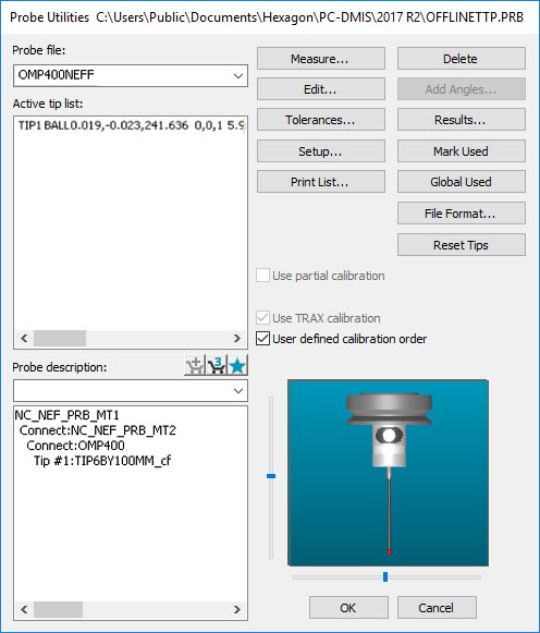

K ověření, že kalibrace sondy byly aktualizovány otevřete dialogové okno Utility sondy:
Aktualizované dialogové okno Utility sondy
Klikněte na Upravit k zobrazení aktualizovaných podrobností.

Přejděte do možnosti nabídky Nastavení otočného stolu z Upravit | Preference | Nastavení otočného stolu, abyste viděli aktualizace posunu hrotu sondy od středu otáčení:
Aktualizované dialogové okno Nastavení otočného stolu

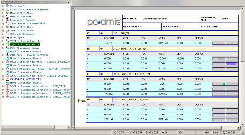

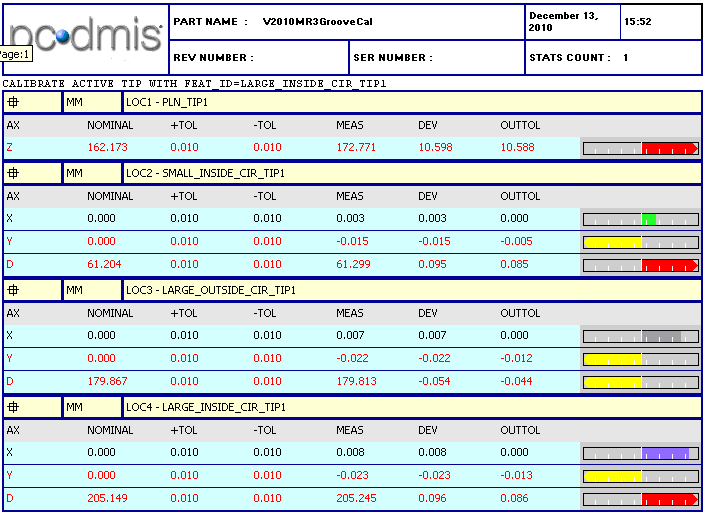

Je názorné formátovat kalibrační postup měření v PC-DMIS k vytvoření protokolu. Jak je vidět dole, odchylky jsou červeně, protože poskytnuté nominály jsou tak daleko od pravdy pro tento kalibrační artefakt.
Dialogové okno Kalibrační protokol PC-DMIS
Je možné provést kontrolu správnosti řešení vypnutím prvku Označení kalibrace sondy v programu dílu, vypnutím prvku Ignorovat otočný stůl a novým spuštěním Deníkového souboru, jakoby běžel postup měření normálního měření pro kontrolu, zda jsou výsledky téměř tak dokonalé, jak je zobrazeno níže:
Dialogové okno Aktualizovaný protokol PC-DMIS

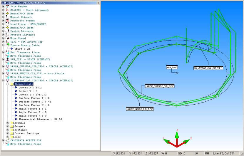

Jako příklad, pro použití profilu torusu popsaného výše, přidejte průměr kružnice do dialogového okna Upravit nástroj v dále uvedené zvýrazněné poloze a přidejte posun osy X od středu kružnice do posledního upravitelného pole v dialogovém okně:
Dialogové okno Upravit nástroj pro vektorovou kalibraci

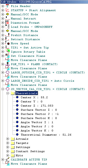

Vygenerovaný postup měření je zobrazen níže:
Vygenerovaný postup měření pro kalibraci vektoru
Toto vytvoří kalibrační postup měření stejný jako předchozí, ale doplněný o měření profilu, které se používá pro vytvoření vyhledávací tabulky vektoru versus poloměr hrotu.
Dialogové okno kalibrace vektoru
Výstupní Deníkový soubor vektorové kalibrace

Klikněte na Upravit k zobrazení nového nastavení po dokončení Vektorové kalibrace:
Dialogové okno Upravit data sondy po vektorové kalibraci

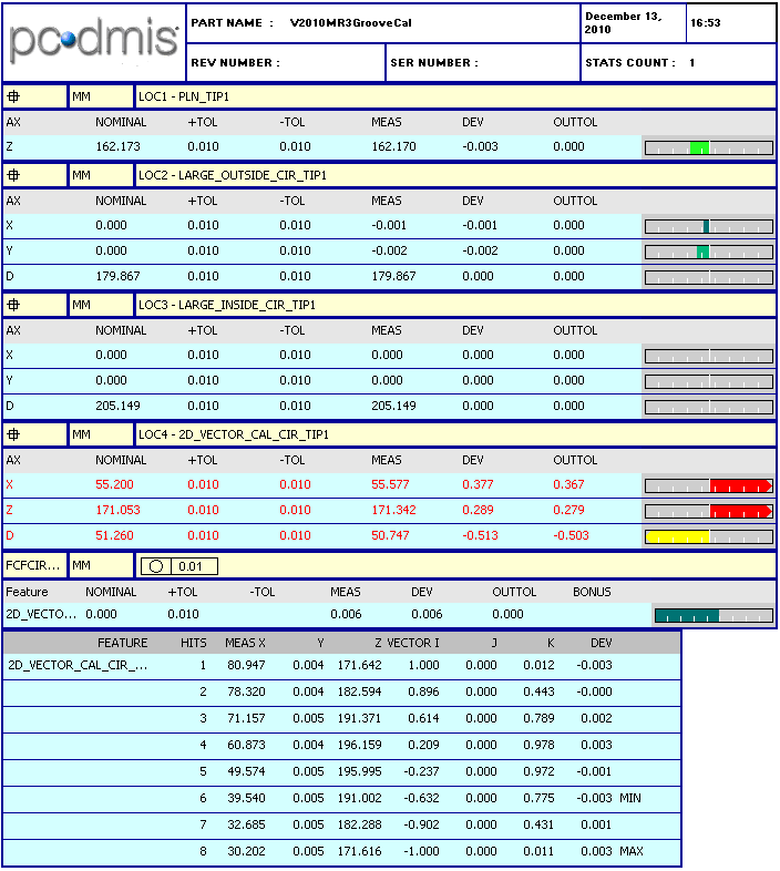

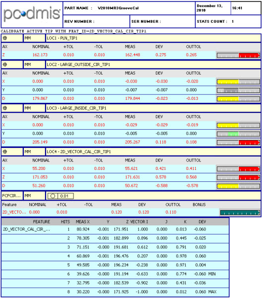

Je názorné formátovat kalibrační postup měření v PC-DMIS k vytvoření protokolu. V tomto případě nás také zajímá obraz kruhovitosti u měření profilu:
Protokol PC-DMIS Report s kalibračním postupem měření s rozměry

Tak jako dříve je možné provést kontrolu správnosti řešení vypnutím prvku Označení kalibrace sondy v programu dílu, vypnutím prvku Ignorovat otočný stůl a novým spuštěním Deníkového souboru, jakoby běžel postup měření normálního měření pro kontrolu, zda jsou výsledky téměř tak dokonalé, jak je zobrazeno níže:
Aktualizovaný protokol PC-DMIS po vektorové kalibraci
Jak je ukázáno níže, obrázek Kruhovitosti je téměř dokonalý:
Aktualizovaný grafický náhled po vektorové kalibraci
