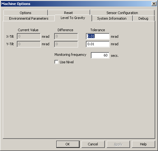

Záložka Vyrovnat podle gravitace
Dialogové okno Možnosti stroje - záložka Vyrovnat ke gravitaci
Záložka Vyrovnat podle gravitace umožňuje nastavit vlastnosti monitorování naklápěcího zařízení Nivel.
Aktuální hodnota - Zobrazí aktuální hodnoty náklonu X a Y pro Nivel.
Rozdíl: - Zobrazuje rozdíl v miliradiánech mezi vlastním odečtem aktuálních hodnot náklonu X a Y a aktuální hodnotou.
Tolerance: - Specifikuje úhel v milliradiánech, o který se hladina Nivel může změnit a je stále považována za hodnotu v toleranci. V opačném případě budete muset použít možnost Resetovat Nivel na záložce Možnosti.
Frekvence monitoringu: - Definuje, jak často (v sekundách) se hodnota monitorování zařízení Nivel odečítá.
Použít Nivel: - Definuje, zda se Nivel používá nebo ne. Toto přepíná viditelnost Příkazů Nivel a nástrojových lišt.
