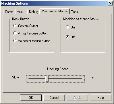

Dialogové okno Možnosti stroje - záložka Stroj jako myš
Záložka Stroj jako myš umožňuje konfigurovat možnosti pohybu ramena Faro a klikání na tlačítka k ovládání pohybu ukazatele a klikání na tlačítka myši.
Tlačítko Zpět - Můžete nastavit tlačítko Zpět ramena Faro:
K vystředění kurzoru (přesune ukazatel myši do středu obrazovky)
Jako pravé tlačítko myši
Jako prostřední tlač. myši
Stav Stroj jako Myš: - Vyberte, zda je režim Stroj jako Myš Zapnutý nebo Vypnutý.
Rychlost sledování: - Řídí, jak rychle se myš pohybuje vzhledem k pohybu ramena Faro.
Aktivace a deaktivace režimu myši
K aktivování režimu myši stiskněte současně přední a zadní tlačítko.
K deaktivaci režimu myši, když je obrazovka PC-DMIS maximalizována (všimněte si, že okno MUSÍ být maximalizované), posuňte kurzor myši na samý okraj titulní lišty (která je také na samém okraji obrazovky, protože PC-DMIS je maximalizovaný) a poté klikněte na tlačítko, které simuluje levé tlačítko myši.
