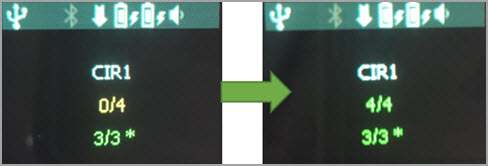

Když měříte kontaktní automatické prvky, ID prvku a počet zásahů se zobrazuje na displeji hlavice. Počet zásahů ukazuje provedených zásahů následovaným počtem vyžadovaných zásahů. Například 0/4 znamená 0 provedených zásahů a 4 požadované zásahy.
Vzor. dotyky
Když kontaktní automatický prvek obsahuje vzorové zásahy, nejprve se měří vzorové zásahy následované zásahy prvku. Počet vzorových zásahů má hvězdičku (*) a displej hlavice je zobrazuje zvýrazněně žlutě jakožto zaostřovací měření. Displej aktualizuje počet zásahů provedených během procesu měření.
Když dokončíte všechna měření vzorových zásahů, počet zásahů se zobrazí zeleně.
Displej hlavice RA8 pro kontaktní automatické prvky - vzorové zásahy
Zásahy prvku
Jakmile dokončíte vzorové zásahy, počet zásahů prvku změní barvu na žlutou, která znamená, že jde o zaostřovací měření. Displej aktualizuje počet zásahů provedených během procesu měření. Když dokončíte požadovaný počet zásahů, počet zásahů se zobrazí zeleně.
Displej hlavice RA8 pro kontaktní automatické prvky - zásahy prvku
Můžete ukončit měření prvku pomocí příslušného tlačítka pro rameno.
Displej hlavice ukazuje tvar a velikost prvku po dobu deseti sekund nebo dokud nezačnete příští měření.
Displej hlavice RA8 pro kontaktní automatické prvky - zásahy prvku dokončené
