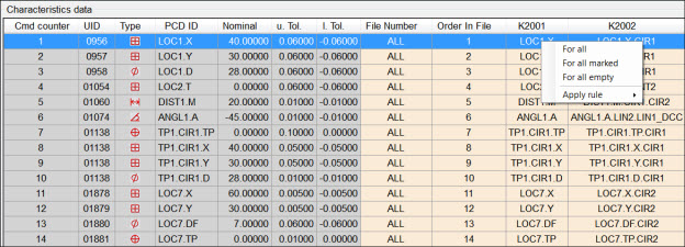

  2. Klikněte pravým tlačítkem na hodnotu a vyberte požadovanou volbu:
Oblast Data charakteristik
Místní nabídka
Pro všechny - Kopíruje vybranou hodnotu do všech buněk v takovém sloupci.
Pro všechny označené - Kopíruje vybranou hodnotu do všech buněk v takovém sloupci ve zvýrazněných řádcích.
Pro všechny prázdné - Kopíruje vybranou hodnotu do všech z prázdných buněk v takovém sloupci.
Použít pravidlo - Tato možnost má dvě pravidla: Výchozí pravidlo a specifické pravidlo společnosti. Pravidla jsou zvláštní definice, které se používají pro pole K2001 a K2002. Výchozí pravidlo můžete použít kdykoli. Pro použití zvláštního pravidla společnosti musíte pojmenovat rozměry a prvky v rutině měření podle pravidel společnosti. Pravidlo se použije na řádky, které zvýrazníte. Více informací viz „Pravidla pojmenování GM pro pole K2001“ a „Pravidla pojmenování GM pro pole K2002“.
