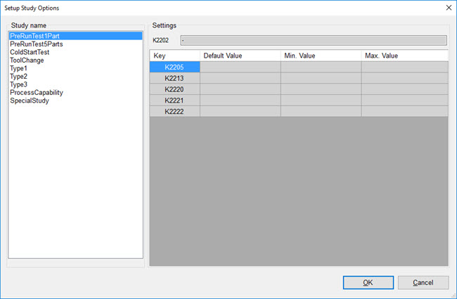

Nastavení možností studie
Můžete vytvořit „studii“ v uživatelském rozhraní Q-DAS nebo ve vlastním nástroji uživatelského rozhraní ke sběru dat pro specifickou analýzu.
Můžete vytvořit 5dílnou studii k rozhodnutí, zda má být určitý nástroj upraven.
Když operátor spustí studii prostřednictvím vlastního nástroje uživatelského rozhraní, může se mu hodit definovat nastavení K-pole, která souvisí s vybranou studií. Zde můžete provést výchozí nastavení pro K-pole pro různé studie.
Nastavení studie:
  1. K otevření dialogového okna Nastavit možnosti studie vyberte Nastavit | Možnosti studie.
Dialogové okno Možnosti nastavení studie
  1. V oblasti Název studie vyberte studii. K-pole přidružená k této studii se otevřou v oblasti Nastavení.
    K zobrazení popisu K-pole umístěte ukazatel myši nad pole ve sloupci Klíč.
  1. Klikněte na buňku ve sloupci Výchozí, Min. hodnota (minimální hodnota), nebo Max. hodnota (maximální hodnota) pro úpravu hodnoty v něm pro vybraný řádek.
Nemůžete měnit hodnoty v řádcích, které nejsou k dispozici.
  1. Zadejte požadovanou hodnotu.
  1. Změny uložíte kliknutím na OK.
  2. Jakmile je vše správně nastaveno, operátor může použít rozhraní PC-DMIS nebo vlastní uživatelské rozhraní k provádění rutiny měření a konverzi dat do přenosového formátu ASCII Q-DAS.
