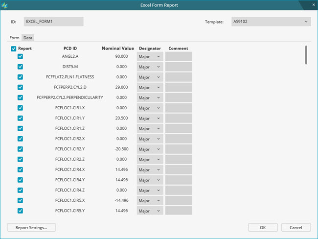

Data umožňují vybrat rozměry, které chcete protokolovat ve formuláři Excelu a nastavit hodnoty vlastních polí pro každý rozměr.
Dialogové okno Protokol ve formuláři Excelu - záložka Data
Záložka zobrazuje sloupce Protokol, PCD ID, Nominální hodnota a vlastního pole. Sloupec vlastního pole může být více než jeden v závislosti na tom, co jste vytvořili a přidružili na záložce Formulář. Sloupce PCD ID a Nominální identifikují rozměry. Hodnoty nemůžete upravovat.
Zaškrtávací políčka pro každý rozměr pod sloupcem Protokol umožňuje vybrat rozměr, který chcete vidět v Protokolu ve formuláři Excelu. Všechny rozměry jsou vybrány standardně.
Chcete-li specifikovat zaškrtávací políčka, postupujte takto:
Klikněte na zaškrtávací políčko po levé straně záhlaví sloupce Protokol k vyčištění všech zaškrtávacích políček.
Označte zaškrtávací políčko pro každý rozměr, který chcete vidět v příkazu Protokol ve formuláři Excelu.
Sloupce vlastních polí zobrazují sloupce pro vlastní pole, která jste přidružili v oblasti náhledu záložky Formulář.
Má-li vlastní pole jedinou hodnotu, sloupec zobrazuje textové pole pro každý rozměr. Napište text, který chcete nastavit pro každý rozměr.
Má-li vlastní pole více hodnot, sloupec zobrazuje seznam pro každý rozměr. Vybraná hodnot v dialogovém okně Vlastní pole je výchozí hodnota. Vyberte hodnotu, kterou chcete nastavit pro každý rozměr.
