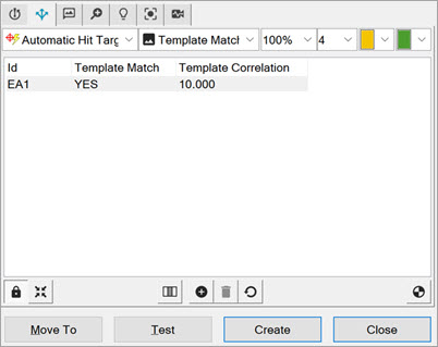

Povolte Shodu předlohy ze seznamu Sada parametrů.
Když povolíte Shodu předlohy, software vloží dvě nová překrytí:

Korelace předlohy - Toto definuje minimální procento shody. Zatímco PC-DMIS provádí shodu předlohy, software hledá polohu v Oblasti prohledávání k nalezení nejlepší shody založené na definované předloze. Hodnota Korelace předlohy definuje nejlepší možné shodu. Například pokud je přesný obraz předlohy v Oblasti prohledávání, je hodnota korelace velmi blízká 100 %. Pravděpodobně nikdy nedosáhne 100 % kvůli mírným variacím obrazu a chybám zaokrouhlování při výpočtu. Je-li hodnota korelace nejlepší shody větší než hodnota Korelace předlohy, která jste definovali, je shoda předlohy úspěšná; jinak je shoda předlohy neúspěšná. Je-li shoda předlohy neúspěšná, PC-DMIS zobrazí hlášení, aby toto oznámil v dialogovém okně Provádění.
Jestliže jste zaznamenali neúspěšné provádění s aktivované Shodou předlohy, klikněte na Pokračovat k provedení zbytku rutiny měření. Provádění pokračuje, jakoby prvek neměl povolenou shodu předlohy.
