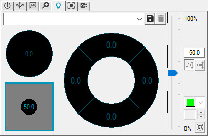

V jakémkoli okamžiku je možno změnit vždy pouze nastavení jednoho ze svítidel. Takovému svítidlu se říká „aktivní“ svítidlo a jedná se o svítidlo, které není nakresleno v „ztlumeném“ stavu.
Záložka Osvětlení zobrazující aktivní svítidlo (spodní světlo)
Ve výše uvedeném případě je aktivní spodní osvětlení (dole vlevo) a horní světlo a osvětlení prstence je "VYPNUTO".
