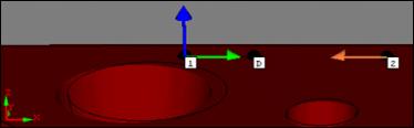

Quando si impostano i punti iniziale, di orientamento e finale della scansione, PC-DMIS consente di ottenere una rappresentazione grafica del vettore di contatto iniziale, del vettore di direzione e del vettore perpendicolare al piano di bordo in cui la scansione verrà interrotta.
Questi vettori vengono visualizzati come frecce blu, verdi e arancione nell'area di visualizzazione grafica del pezzo.
Frecce colorate che indicano i vettori
Vettore
Rappresentazione grafica
Contatto iniziale
Freccia blu
Direzione
Freccia verde
Piano di bordo
Freccia arancione
