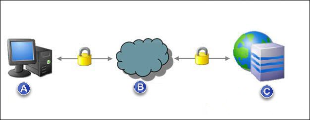

Per l'installazione e l'attivazione iniziale delle licenze node-locked occorre un collegamento su Internet con l'Hexagon Network License Server. Una volta installata e attivata la licenza, questo collegamento a Internet non è più necessario. Tuttavia, per attivare altre opzioni o contratti di manutenzione del software successivamente acquistati, occorrerà di nuovo un collegamento a Internet.
(A) - Computer locale
(B) - Internet
(C) - Server delle licenze Hexagon Manufacturing Intelligence
