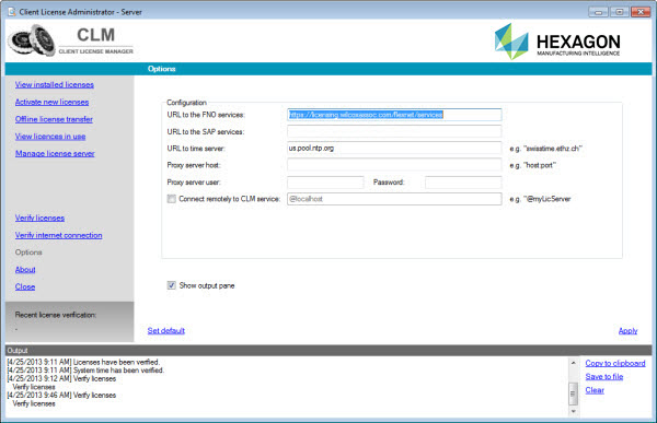

Fare doppio clic su clmadminsvr.exe per avviare l'applicazione nel pacchetto software in modo da visualizzare la finestra di dialogo principale.
Fare clic sulla finestra Visualizza le licenze. L'elenco dei prodotti con licenza sarà vuoto perché la licenza del prodotto non è stata trovata.
Fare clic sul collegamento Opzioni sul lato sinistro per visualizzare le opzioni di configurazione usate per aggiornare la configurazione del server delle licenze.
Aggiornamento della configurazione del server delle licenze
Nella sezione Configurazione della finestra di dialogo Opzioni, sarà visualizzata la configurazione del server delle licenze locale corrente.
Per aggiornare la configurazione del server locale delle licenze, procedere come segue.
Immettere le informazioni sul nuovo server in base alle necessità. Queste informazioni sono riportate in CLM Administrator Server sotto la voce “Gestisci server delle licenze” nel capitolo Gestione del server locale delle licenze.
Fare clic su Applica in basso a destra per identificare l'indirizzo del nuovo host.
Il client locale ora si collegherà al nuovo server locale delle licenze.
