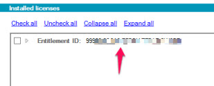

Quindi, fare clic su Diritti all'uso nell'angolo superiore destro visualizzare il diritto all'uso:
Poi, fare doppio clic su uno degli ID di diritto all'uso per copiarlo negli appunti.
Pssare al documento vuoto e incollarvi l'ID di diritto all'uso.
Se si ha più di un ID di diritto all'uso attivato, ripetere questo processo finché non si sono salvati tutti gli ID di diritto all'uso. Alla fine, accertarsi di salvare il documento.

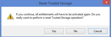

Ripristino di Trusted Storage
Quindi, occorre ripristinare il sistema Trusted Storage. Per far ciò, fare clic suVisualizza le licenze installate nell'angolo in alto a sinistra:
Quindi, fare clic su Ripristina TS al centro della finestra.
Il collegamento "Ripristina TS" è abilitato solo se lo stato di uno o più diritti all'uso non è "Fully trusted" (Completamente attendibile).
Verrà visualizzato il messaggio di avvertenza Reset Trusted Storage (Rispristina Trusted Storage).
Fare clic su Sì per continuare. Dopo questa operazione, l'elenco dei diritti all'uso mostrerà “nessuna licenza disponibile”;
