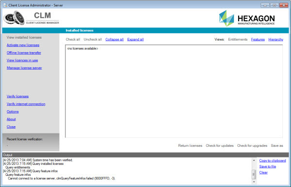

La visualizzazione delle licenze attivate sul server locale delle licenze avviene tramite il CLM Administrator Server (vedere il capitolo "Gestione del server locale delle licenze").
Fare doppio clic sull'applicazione clmadminsvr.exe fornita con il pacchetto software o scaricato dal server della Hexagon per visualizzare la schermata principale Amministratore licenze client - Server.
Per vedere le licenze attive al momento sul server locale delle licenze, procedere come segue.
Avviare il CLM Administrator Server (vedere il capitolo Gestione del server locale delle licenze).
Selezionare Visualizza le licenze installate dal menu sulla sinistra.
Se sul server locale delle licenze sono attivati degli ID di diritto all'uso, questi saranno visualizzati.
Selezionare Caratteristiche in alto a destra per una visualizzazione dettagliata delle licenze attivate.
