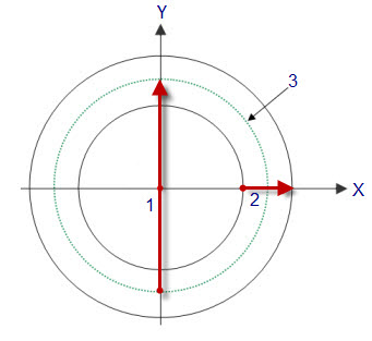

Per creare un toro misurato è necessario acquisire un minimo di sette punti. Prendere i primi tre punti su un livello della circonferenza centrale del toro (vedere le figure seguenti). Questi punti devono rappresentare l'orientamento del toro, cosicché un cerchio immaginario generato attraverso questi tre punti deve avere all'incirca lo stesso vettore del toro.
Vista dall'alto di un toro. Si noti il diametro maggiore (1), il diametro minore (2), e la circonferenza centrale (3).
Se si orienta il toro e lo si guarda dall'alto, con Z+ che punta un alto verso l'utente, acquisire i primi tre punti in senso antiorario per assegnare al toro un vettore 0,0,1. Se si acquisiscono i punti in senso orario, il toro avrà un vettore (0,0,-1).
