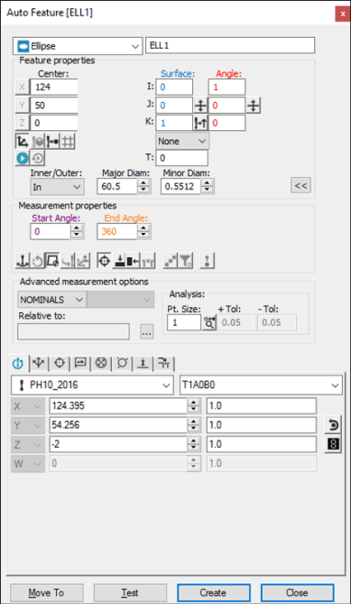

L'opzione Ellisse automatica consente di definire un'ellisse. L'elemento Ellisse funziona in modo molto simile a un cerchio. Questa opzione è particolarmente utile quando l'ellisse si trova su un piano particolare non parallelo ai piani di lavoro. È utile anche quando è necessario acquisire dei punti equidistanti per misurare delle ellissi parziali. Per misurare un'ellisse è necessario acquisire almeno cinque punti.
Per accedere all'opzione Ellisse, aprire la finestra di dialogo Elemento automatico relativa ad un'ellisse (Inserisci | Elemento | Automatico | Ellisse).
Finestra di dialogo Elemento automatico - Ellisse
