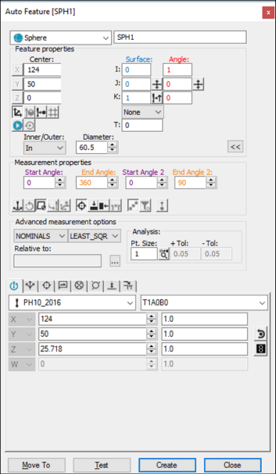

L'opzione Sfera in lamiera consente di definire la misurazione di una sfera. Questo tipo di misurazione è particolarmente utile quando la sfera si trova su un piano specifico non parallelo ai piani di lavoro. Per misurare una sfera automatica è necessario acquisire almeno quattro punti.
Per accedere all'opzione Sfera, accedere alla finestra di dialogo Elemento automatico per una sfera (Inserisci | Elemento | Automatico | Sfera).
Finestra di dialogo Elemento automatico - Sfera
Con la finestra di dialogo aperta usare uno dei seguenti metodi per creare l'elemento.

Una volta indicati i punti, nella finestra di dialogo viene visualizzato il valore del vettore e della sfera selezionata.
Uso dei dati della superficie con la CMM
Per creare una sfera utilizzando i dati della superficie utilizzando la CMM, toccare la sfera in quattro punti utilizzando il tastatore. Se vengono rilevati altri clic del mouse prima che venga selezionato il pulsante Crea, PC-DMIS individuerà la sfera migliore vicino ai punti misurati.
Per questo metodo di misurazione selezionare l'opzione Trova nominali nell'elenco Modalità. Per maggiori informazioni sui valori nominali vedere l'argomento "Elenco Modalità" nella documentazione delle funzioni base di PC-DMIS.

Una volta indicata la sfera, nella finestra di dialogo viene visualizzato il valore del vettore e della sfera DCC selezionata.
Immissione dei dati
Utilizzare questo metodo per immettere i valori X, Y, Z, I, J e K desiderati per la sfera.
  1. Immettere nella finestra di dialogo i valori X, Y, Z, I, J e K desiderati per l'elemento.
  2. Fare clic su Crea per inserire l'elemento nella routine di misurazione.
