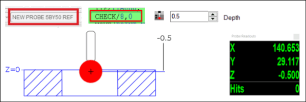

Se la percentuale di controllo è = 0, il centro della punta su sposta nella posizione della quota.
Nell'esempio seguente il centro della punta si sposta di 0,5 mm all'interno dell'elemento (percentuale di controllo = 0 e quota = 0.5):
Esempio di distanza di ricerca di un foro

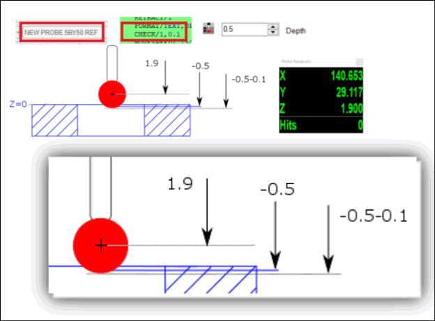

Se la percentuale di controllo è > 0 e ≤ 1, la superficie della punta si sposta in corrispondenza della quota + (distanza di controllo * percentuale di controllo).
Nell'esempio seguente la superficie della punta si sposta di 0,6 mm all'interno dell'elemento. Questa posizione è calcolata come: quota 0,5 mm + (1 mm di controllo * 0,1%):
