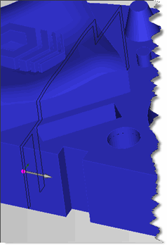

Una volta definito il piano di taglio, PC-DMIS traccia una freccia grigia che indica il punto del piano e la direzione del vettore normale al piano di taglio. Inoltre, traccia una poligonale (o una o più linee connesse) sul modello CAD. Questa rappresenta l'intersezione del piano (detto "piano di taglio") con le superfici nell'intero modello CAD. Più sezioni di taglio sono rappresentate da poligonali di colore differente per mostrare se sono presenti piccole discontinuità della superficie. Poiché non sono ancora stati definiti i punti iniziale e finale, i punti rosso e magenta, che rappresentano rispettivamente il punto iniziale e quello finale, appariranno inizialmente sul modello CAD e nella posizione del punto del piano:
Esempio di punto del piano (indicato dalla freccia grigia) e di piano di taglio (indicato dalle linee nere) tracciati sopra il modello CAD
Se il piano interseca il modello in più di un punto, PC-DMIS traccia tutte le intersezioni.
