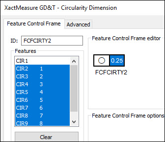

Quindi, creare la prima dimensione, la circolarità dei cerchi da 2 a 9:
Selezionare Inserisci | Dimensione | Circolarità per aprire la finestra di dialogo GD&T XactMeasure.
Nell'elenco Elementi selezionare CIR2, premere il tasto Maiusc e selezionare CIR9.
Nell'Editor dei Feature Control Frame, fare clic sulla parte Tolleranza elemento del Feature Control Frame (FCF), e definire una tolleranza di 0.25.
Fare clic su Crea, quindi su Chiudi. Questo inserirà nella finestra di modifica la dimensione FCFCIRTY1.

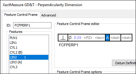

Quindi, creare la seconda dimensione, la perpendicolarità della linea 2 rispetto alla linea 3 (elemento di riferimento A), procedendo come segue.
Selezionare Inserisci | Dimensione | Perpendicolarità per aprire la finestra di dialogo GD&T XactMeasure.
Nell'elenco Elementi selezionare LIN2.
Nell'Editor dei Feature Control Frame, fare clic sulla parte Tolleranza elemento dell'FCF e definire una tolleranza di 0.25.
Impostare l'elemento di riferimento primario su A.

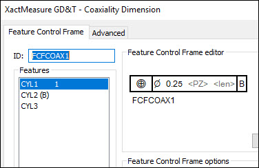

Poi, creare la terza dimensione, la coassialità del cilindro 2 con il cilindro1 (elemento di riferimento B), procedendo come segue,
Selezionare Inserisci | Dimensione | Coassialità per aprire la finestra di dialogo GD&T XactMeasure.
Nell'elenco Elementi selezionare CYL1.
Impostare l'elemento di riferimento primario come B.

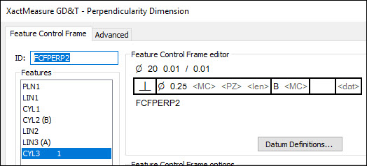

Infine, creare la quarta dimensione, la perpendicolarità tra il cilindro 3 e il cilindro 2 (elemento di riferimento B), procedendo come segue,
Nell'elenco Elementi selezionare CYL3.
