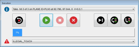

Tutte le operazioni di esecuzione iniziano visualizzando la finestra di dialogo Esecuzione (File | Esegui o File | Esecuzione parziale).
Finestra di dialogo Esecuzione
Una volta visualizzata la finestra di dialogo Esecuzione, PC-DMIS proverà a eseguire tutti i comandi contrassegnati nella routine di misurazione corrente.
Se si trova in modalità manuale, PC-DMIS chiede lo spostamento manuale del tastatore sull'elemento e acquisisce i punti con il tastatore.
Se è in modalità DCC, PC-DMIS avvia automaticamente il processo di misurazione. Muove il tastatore su ogni elemento e acquisisce il necessario numero di punti.
AVVERTENZA: facendo questo si mette in movimento la macchina. Per evitare infortuni, allontanarsi dalla macchina. Per evitare danni all'hardware far funzionare la macchina a una velocità minore.
Nella finestra di dialogo Esecuzione sono disponibili le seguenti voci.
Comandi macchina - Visualizza l'azione corrente da eseguire.
Cancella punto - Rimuove il punto evidenziato nell'elenco Comandi macchina.
Nuova riga - Avvia una nuova riga per la scansione manuale eseguita (o appresa).
Continua - Riprende l'esecuzione di una routine di misurazione interrotta da un errore di movimento del CMM o dal pulsante Arresta.
Arresta - Interrompe il tastatore nella posizione corrente e sospende l'esecuzione della routine di misurazione.
Annulla - Termina l'esecuzione e chiude la finestra di dialogo.
Scansione eseguita - Termina la raccolta di dati in una scansione manuale ed elabora i dati per trovare valori nominali, compensazione dei vettori e altri dati.
Passo successivo - Continua il processo di misurazione passando attraverso ogni nuovo comando che sposta la CMM.
Ignora - Ignora il comando successivo visualizzato nell'elenco Comandi macchina. Saranno ignorati anche i comandi che dipendono dal comando saltato.
Salta - Termina l'esecuzione in modo che l'utente possa passare a un nuovo elemento.
Barra di avanzamento - Indica la percentuale della routine di misurazione di cui è terminata l'esecuzione.
Errori macchina - Visualizza gli errori che si verificano durante l'esecuzione della routine di misurazione.

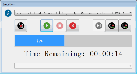

Tempo rimanente - Visualizza il tempo rimanente (in <ore>:<minuti>:<secondi>) di esecuzione di una routine o una mini routine di misurazione se è selezionata la casella di opzione Registra e visualizza il tempo di esecuzione nel riquadro Esecuzione della scheda Generali nella finestra di dialogo Opzioni di impostazione (Modifica | Preferenze | Impostazione). Per esempio:
Esempio di finestra di dialogo Esecuzione che mostra il tempo rimanente.
Se è selezionata anche la casella di opzione Aggiungi al tempo di esecuzione (secondi) del riquadro Esecuzione, al termine dell'esecuzione PC-DMIS aggiunge alla routine o alla mini routine di misurazione il numero di secondi immessi nella casella.
Notare quanto segue.
PC-DMIS registra il tempo rimanente solo per la parte DCC di una routine di misurazione.
PC-DMIS interrompe la registrazione del tempo rimanente la routine p la mini routine si ferma poiché richiede attenzione da parte dell'utente. Per esempio, l'esecuzione può interrompersi quando viene eseguito un commento, appare un messaggio o un errore e si ferma.
PC-DMIS non registra il tempo rimanente se l'esecuzione non viene completata se è interrotta (vedere la precedente voce Interrompi).
