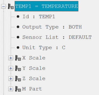

Finestra di modifica
La finestra di modifica visualizza il comando come dimensione. Viene visualizzata in modalità di riepilogo come riportato di seguito:
Modalità di riepilogo
Viene visualizzata in modalità di comando come riportato di seguito:
Modalità di comando
Il comando viene visualizzato in base all'istruzione del formato nella routine di misurazione.
Se il controller è dotato di un solo sensore della temperatura di un pezzo, il campo NUM. SENS. PEZZO appare nella finestra di modifica. Se il controller è dotato di più sensori ed è stato selezionato un numero di sensore del pezzo nel riquadro Sensore prezzo nella finestra di dialogo Temperatura, il numero viene visualizzata nella finestra di modifica.
