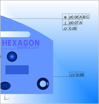

PC-DMIS consente lavorare nella finestra di visualizzazione grafica con i callout GD&T CAD che fanno parte del modello CAD. È possibile mostrare e nascondere questi callout, riposizionarli, cambiarne le opzioni di visualizzazione, filtrarli e importarli nella routine di misurazione.
Esempio di visualizzazione dei callout GD&T CAD nella finestra di visualizzazione grafica
Questi callout GD&T CAD non sono dimensioni Feature Control Frame (FCF). I callout risiedono direttamente nel modello CAD e appaiono come elementi CAD. Non eseguono inizialmente alcuna funzione all'interno di PC-DMIS tranne quella di fornire informazioni visive nella finestra di visualizzazione grafica. Tuttavia, è possibile importarli nella routine di misurazione come dimensioni FCF delle GD&T. Per informazioni su come eseguire questa operazione, vedere "Importazione dei callout GD&T CAD" più avanti.
Per lavorare con i callout GD&T CAD, la licenza deve includere le opzioni CAD++ e Selezione GD&T. Inoltre, il modello CAD deve usare un formato DCT (Direct CAD Translator) supportato. I formati supportati sono: CATIA v5, CATIA v6, ProE, UG, SolidWorks, STEP e JT.

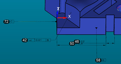

Come visualizzare e nascondere gli ID delle caratteristiche delle GD&T del CAD
È possibile usare l'icona ID delle caratteristiche (
) della barra degli strumenti Elementi grafici per mostrare e nascondere sui callout gli ID distintivi delle GD&T del CAD. Un ID della caratteristica di un callout è un identificatore univoco assegnato alla GD&T del CAD dal software CAD nativo. È possibile vedere un ID della caratteristica solo se è visibile anche la corrispondente GD&T del CAD.
Per informazioni sull'icona ID delle caratteristiche della barra degli strumenti Elementi grafici vedere "Barra degli strumenti Elementi grafici" nel capitolo "Uso delle barre degli strumenti" della documentzione delle funzioni base di PC-DMIS.
Esempio di ID delle caratteristiche
È possibile modificare le dimensioni dei caratteri mediante la voce Carattere grafico nella finestra di dialogo Impostazione caratteri. Il colore del carattere nella finestra di dialogo controlla il colore dello sfondo dell'ID della caratteristica. Il colore del testo in primo piano è automaticamente in bianco o nero per mantenere un buon contrasto.
Per informazioni sulla finestra di dialogo Impostazione caratteri, vedere "Personalizzazione dei caratteri dell'interfaccia utente" nel capitolo "Impostazione delle preferenze".
È possibile usare un foglio Excel per far corrispondere i diversi valori a ogni ID della caratteristica e mostrarli al suo posto. A questo scopo, usare la scheda ID del numero di riferimento nella finestra di dialogo Impostazioni CAD e grafica.
Per informazioni sulla scheda ID del numero di riferimento vedere l'argomento "Scheda ID fumetto".
Non confondere questi ID delle caratteristiche con quelli usati da PC-DMIS quando si importa un callout GD&T CAD. Quel tipo di ID delle caratteristiche proviene dalle informazioni sulla lavorazione del prodotto (PMI) nel modello CAD nativo. Per ulteriori informazioni sugli ID delle caratteristiche nei nomi degli elementi, vedere "Usa denominazione ID della caratteristica" nel capitolo "Impostazione delle preferenze".

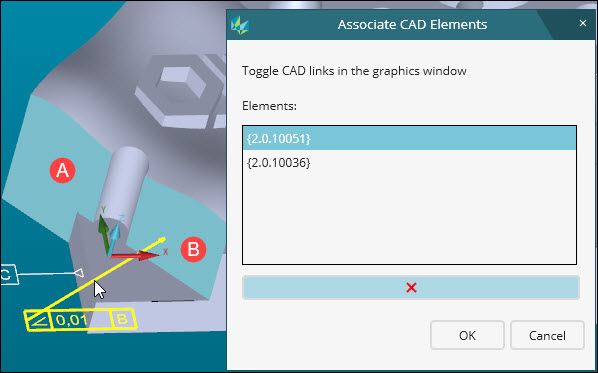

Associazione dei callout GD&T del CAD agli elementi del CAD
Quando si importa un pezzo con callout GD&T CAD incorporati, PC-DMIS fa del suo meglio per associarli ai corretti elementi CAD. Se PC-DMIS associa qualcosa in modo non corretto, è possibile rimediare mediante il menu di scelta rapida Associa elementi CAD.
Per accedere a questo menu, fare clic sull'icona Modalità di selezione GT&D (da CAD) (
) nella barra degli strumenti Modalità grafiche. Quindi fare clic con il pulsante destro del mouse su un callout GD&T CAD e scegliere Associa elementi CAD per aprire la finestra di dialogo Associa elementi CAD.
Questa finestra di dialogo mostra gli elementi CAD associati nell'elenco Elementi:
Finestra di dialogo Elementi CAD associati con due elementi associati.
Si può fare clic su qualsiasi elemento per ingrandirlo o rimpiccolirlo nella finestra di visualizzazione grafica.
Scegliere il menu di scelta rapidaAssocia elementi CAD per vedere l'associazione nella finestra di dialogo Associa elementi CAD.
Selezionare l'elemento nell'elenco Elementi.
Fare clic sulla X rossa per rimuovere la voce dell'elenco Elementi.
Fare clic su OK per confermare la modifica.

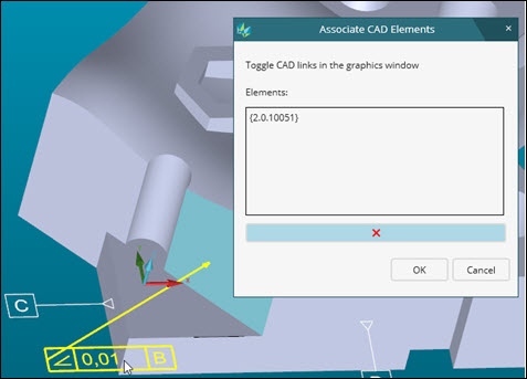

Callout GD&T associato inizialmente a un singolo elemento
Con la finestra di dialogo aperta, fare clic su un elemento del modello CAD. PC-DMIS evidenzia l'elemento CAD selezionato e lo aggiunge all'elencoElementi.
Callout GD&T associato adesso a entrambi gli elementi (A e B)
