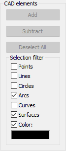

Elementi CAD
Il riquadro Elementi CAD consente di modificare il gruppo utilizzando gli elementi CAD selezionati. È possibile selezionare più elementi CAD premendo il tasto Ctrl e facendo clic su di essi o selezionandoli mediante una casella di selezione nella finestra di visualizzazione grafica. Gli elementi selezionati verranno evidenziati.
Aggiungi - Aggiunge gli elementi CAD selezionati ai gruppi selezionati nell'elenco.
Deduci- Rimuove gli elementi CAD selezionati dai gruppi selezionati nell'elenco. Se l'elemento CAD selezionato non è compreso nel gruppo selezionato, non viene modificato.
Deseleziona tutto - Deseleziona tutti gli elementi CAD selezionati nella finestra di visualizzazione grafica.
Filtro di selezione - Le caselle di opzione nel riquadro Filtro di selezione consentono di filtrare il tipo di elementi CAD assegnato a un gruppo CAD. Si può usare anche la casella di opzione Colore in questo riquadro per filtrare la selezione in base al colore dell'elemento CAD. Quando si seleziona la casella di opzione Colore, il colore del successivo elemento CAD selezionato nella finestra di visualizzazione grafica sarà usato per filtrare il colore. Nelle selezioni successive, si possono selezionare solo gli elementi CAD con quel colore.
